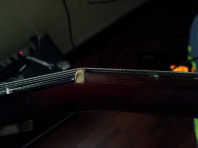

Uso un Marshall mg 50 fx y en casa laney vc 15, aquí he traído las fotos de la guitarra en mi amplificador personal no me da tantos problemas con los bajos de la guitarra pero he notado que quizá la palabra más correcta a mi problema es la definición de los bajos no los siento muy definidos que digamos
Tariu
por el 07/05/2014
Pero es que una cosa es "la guitarra no suena bien" y otra "no siento los bajos muy definidos"... una es bastante más subjetiva que la otra...
Haría falta un audio, que las fotos no se oyen, además que la altura de la pastilla es más de lo mismo, no necesitas una foto para ver si la pastilla está alta, tan sencillo como bajarla y ver si lo sigue haciendo
