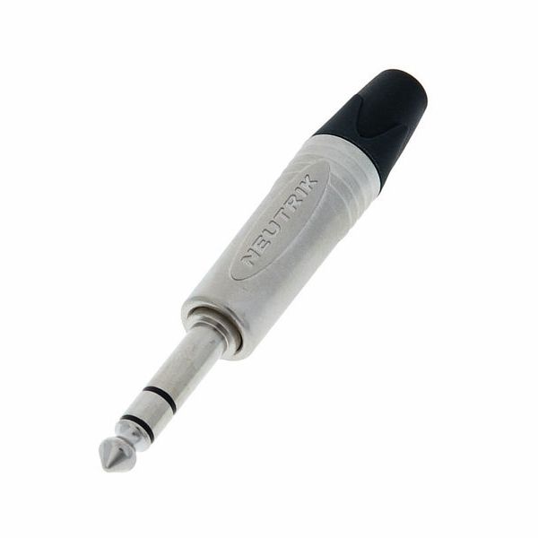

¿No estarás usando un jack estéreo? Perdón por la obviedad, pero es lo primero que se me ha ocurrido.
Si es de estos, como en la foto, NO VALE. Tiene que ser un jack mono.
Como supongo que usas un jack mono, seguimos...

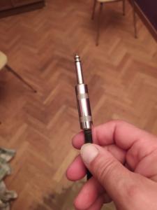

#8 gracias por tu aporte pero uff, se me quedan grandes todos los conceptos, ahi te paso una foto de mi cable, fue comprado en thomann si no recuerdo mal, de todos modos, si el boton del bajo pasivo-activo no funciona, (no funciona solo en activo) que tiene que ver el cable?

#9 Es el cable correcto.
Es que a mí me ha pasado: no tener cable "mono", usar uno estéreo, me funcionaba en pasivo, y en activo, no, porque el anillito que tienen los jack estéreo no cierra el circuito de la pila.
