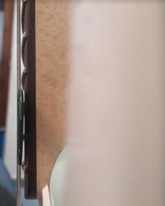

Es una guitarra nivel bajo medio, es una fender squier bullet strato. Yo lo maximo que logre es que la cuerda quede a unos 1,5mm del traste mas chico, en la foto les muestro ahi justo pasa una pua de 1,5 como para que tengan una referencia.
Le baje las salletas del puent y movi algo el mastil y logre esa altura sin que traste (algo trastea pero casi no se nota)

#6 la acción alta o baja no afecta demasiado en la tensión, pero una acción baja es más cómoda, como es normal habrá que hacer menos fuerza para pisar en traste si es más baja, pero también puede trastear más.
pues son bastante cómodas esas squier, si tienes bien ajustada la acción, un 9-42 afinado en MI es muy blandito, más blando que eso no es muy normal...
