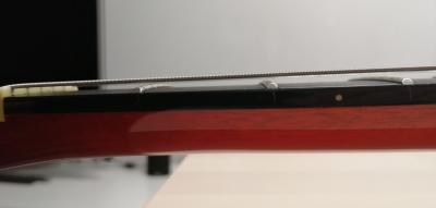

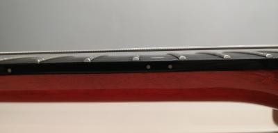

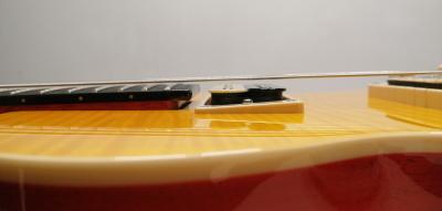

Aquí tenéis no se si os ayudará.....
Jorge Rubiales
por el 19/01/2022

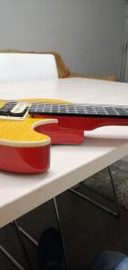

Ese mástil no está bien encajado en el zócalo no? Pareciera como si se hubieran doblado los tornillos y el mastil cedido hacia atras, o es un efecto óptico. (ver segunda foto)

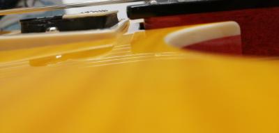

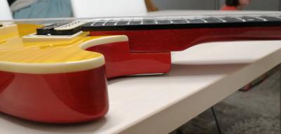

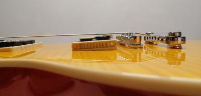

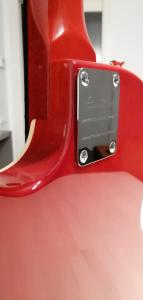

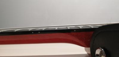

Otras fotos, tiene que quedar el mastil pegado al cuerpo. Creo que hay separacion😂
Mariano Orellano Luthier
por el 19/01/2022
Buenas..
Ya me parecía por las primeras fotos que era mástil atornillado.
El problema es que le falta más ángulo al mástil, por eso aunque bajes todo el puente no te baja más la acción.

Toca calzar para elevar el mástil un pelín
SGT. BAKER
por el 19/01/2022

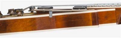

#9 El problema es que el mástil de tu guitarra entra paralelo al cuerpo, es decir, sin ángulo.
Vista de perfil, tu guitarra debería tener el mástil con un ángulo similar a la de esta foto:
index.php?controller=forum&action=view_attachment&attachment_id=167117
Para conseguir este ángulo será necesario introducir una pequeña lámina de madera y de un grosor fino, entre el cuerpo y el mástil, con la finalidad de lograr una inclinación del mástil hacia la pala. De esta manera también se consigue subir la parte final del mástil, con lo que la distancia entre cuerdas y trastes también se reduce.
