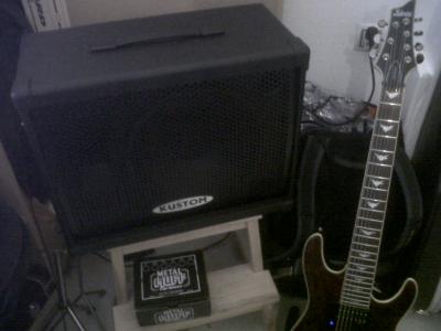

Hola por fin me llego de tio tomas el bafle activo kustom KSC12MP y la verdad es la caña lastima que sea un pelin grande para la habitacion pero a volumen bajo con el pod da buen sonido.Para tocar con bateria y demas da chicha de sobra y se puede transportar sin tener tanto cuidado como con un ampli normal.Estaria bien que fuese un 2X12 pero seria demasiado grande y ya no cumpliria con el cometido que yo quiero.
Es una buena solucion y a 139 pavos con envio incluido.
