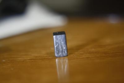

Eso suena a selleta desgastada, posiblemente te toque acercarte a alguna tienda y buscar una selleta nueva, si es de eso no es mucho problema cambiarla, simplemente se saca una y se mete la nueva. De todos modos una fotillo explicativa no vendria nada mal. Un saludo compi!!
Andru94
por el 04/08/2011
Seguramente el bloquecito que va adentro de la selleta se melló y por eso la cuerda no se agarra bien y se sale.

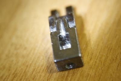

-AQUI FOTOS:
born2play
por el 04/08/2011
la otra parte
hate
por el 04/08/2011
En mi opinion no se ve tan desgastada como para que se salga la cuerda, mira haber si el tornillo esta trasroscao y no aprieta bien.

lokopaco
por el 04/08/2011
Efectivamente puede ser el tornillo que esté trasroscado y no apriete como bien dice hate1, de todos modos cambiar la piezilla que vá dentro de la selleta no suele dar problema pues se encuentra en cualquier tienda o te la pueden pedir. Si está trasroscado el tornillo o la selleta se deberia notar que no aprieta como dios manda. A ver si lo damos solucionado!!

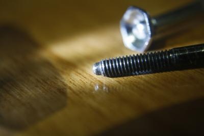

aqui el tornillo en cuestión...
lokopaco
por el 04/08/2011
Has probado a cambiar la selleta entera? me refiero a no solo la piececita que va dentro del hueco de las cuerdas. Eso sí, cuidado por que llevan un orden y no se pueden cambiar una por otra a la ligera.
