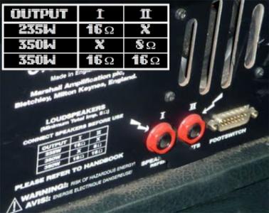

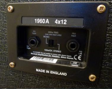

Buenas tardes, despues de mucho mirar y explicar bastante bien lo que he visto por aqui no me sigue quedando claro como conectar un cable que entiendo que tendra que ser de carga desde un amplificador Marshall MF350 a una pantalla Marshall 1960A, puesto que en el ampli vienen dos conexiones. marcadas como I y II en las cuales se adjunta un cuadro indicativo (Ver foto MF350) y en la parte de la pantalla un selector para mono y estereo (Ver foto 1960A), pues bien no termino de estar seguro como conectar el cableado pra que me de toda la potencia y los cuatro altavoces sin que haga algo que sea incorrecto y pueda ocasionar algun daño.

Tienen que coincidir las impedancias, así de simple... si la pantalla, en mono, es de 16ohm ,lo conectas al I... y si es de 8 lo conectas al II... no tienen nada en particular esas conexiones, sólo que si conectas más ohmios da menos potencia como cualquier ampli de transistores

OK, entonces en el selector de la pantalla deberia quedar como esta en la foto hacia el lado izquierdo no? y porque ahi pone arriba 4 ohmios y abajo 8 ohmnios en ese lazo izquierdo, es lo que me despista.
Tambien habria que comprar cable de carga para la potencia de la pantalla o del ampli? me explico, el ampli da 350 y la pantalla 300 o hay un cable de carga universal.
