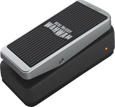

Ahora si, tengo un pequeño problema con un Wah Wah Hellbabe de Behringer, resulta que cuando lo conecto a la salida del bypass, la guitarra no suena nada, solo suena cuando acciono el pedal, osea en su funcion normal de Wah, de resto al dejar de usar el pedal, todo se mutea.
Quisiera que me ayudasen por favor, no se si la salida del bypass este mala (cosa que lo dudo), o algo del circuito. Recuerden que este pedal funciona como los Morley, osea tiene un switch optico no como los cry convencionales que poseen potenciometro.

Es muy buen wah, no lo vendo porque me gusta de verdad, el problema es ese, si no lo estoy usando me mutea el sonido de la guitarra.. Ah otro problema, aqui en venezuela no te dan garantia de nada, en la tienda me dijeron que no cubren garantias ni de fabrica ni nada.. Asi que intente llevarlo a una casa de electronica y no supieron resolver el problema.. podra serl el plug del cable? porque el wah dice 1/3'' y mis cables son los planet waves de 1/4'' eso influira?

Hola a todos. resulta que compre el hellbabe pero queda activo todo el tiempo, no puedo desactivar el efecto y por ende me mdifica toda la señal de la guitarra, que puedo hacer? hay alguna forma de ajustarlo?

Hola, solo te pasa en la salida out/by pass?? has probado en la salida out y te pasa lo mismo o funciona bien.
No tengo este pedal, ni lo he visto, pero en las instrucciones pone que esa salida es para usarla como segunda salida o como bypass que te permite reproducir la señal sin efecto.
La verdad que suena raro que solo funcione esa salida cuando se accione el pedal, pero no pone nada de como funciona ese bypass.

javierlpj - Has probado a mover el potenciometro que está en la parte de abajo del pedal? es el que regula el tiempo que permanece activo el efecto despues de dejar de pisar.

holas amigos...yo tengo el mismo problema qe javierlpj...mi pedal se me queda todo el rato prendido y esto le saca el tono ala guitarra mientras se supone qe debe estar inactivo, yo por ahora lo tengo estancado este wah, pues asi no me me gusta como suena, solo lo use un par de veces y me funciono bien como dos veces creo, ademas eso qe dice CERMIAL de mover el "timer adjust" no sirve de nada , pùes , ya he escuchado problemas con esa opcion de timer adjust, pues, la perilla o regulador es de muy mala calidad. asiske ay qe limitarse a ni siquiera mirarlo..:XD.

¿Habéis probado ha pulsar el botón que tiene justo en el lateral, el Boost?
A mí me pasó. Cuando tiene la lucecita naranja/amarilla encendida es que está el Boost activado y mutea cuando no lo pisas, si lo dejas sin Boost, ya va perfecto.
