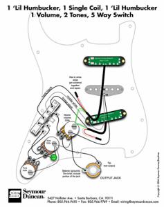

Hola. disculpen la molestia. construí una guitarra siguiendo el diagrama que esta adjuntado. Las pastillas que use fueron superdistortion s (bridge), Area 67 (middle) y chopper en el (neck). he seguido exactamente lo que dice en el diagrama claro esta cambiando los cables de acuerdo a la configuración de colores de Dimarzio.. Suenan bien las demás posiciones, pero cuando pongo middle/neck el volumen se ve reducido moderadamente... ¿Que es lo que hice mal? Espero puedan ayudarme.
Gracias.

Pues si es moderadamente lo que reduce el volumen, puede ser sólo por la diferencia de salida de esa pastilla respecto a las otras... intenta subirle un poco la posición, pero siempre va a haber ese escalón en esa configuración
Si fuera una bajada drástica igual si has cambiado algún cable y se anulan bobinas
