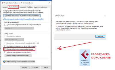

Buenas, he estado usando durante años hypersonic2 que era una pasada para sonidos vintage de teclado, llevaba todos los que me gustan, la cuestion es que me he pasado ahora al cubase de 64bit y este programa ya no me funciona, entonces he estado buscando una version mas moderna de hypersonic2 y no existe, entonces, ¿vosotros me podeis recomendar algun sustituto para hypersonic2 con librerias de sonidos retro de ese estilo?

Aquí tienes, Tony:
https://jstuff.wordpress.com/jbridge/
Con eso te vale.

Me ha costao configurar el programa un buen rato, pero al final lo hice, la verdad es que he podido pasarlos todos al cubase nuevo menos uno que usaba con cubase muy antiguo llamado "monologue"
