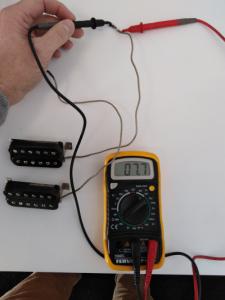

Buenos días gente,
A ver si alguien me puede ayudar... Que me estoy desquiciando un poco con este asunto.
Se ha realizado un cableado estilo 50's a una les Paul, cableado con malla metálica, potenciómetros CTS, condensadores orange drop y pastillas Seymour Duncan slash.
Bien pues, las pastillas no suenan ni dan señal en absoluto.
Las he comprobado con el tester y dan los valores correctos tanto la del mástil como la del puente. El cableado está revisado de arriba a abajo con tester también y hay continuidad en todo el circuito, los potenciómetros también revisados.
No entiendo nada. Si estuviese el cable partido interiormente o la bobina fastidiada, entiendo que no me deberían de dar los valores correctos.
¿Alguien que sepa lo que puede pasar?
De antemano gracias por las posibles respuestas.
toni diaz
por el 12/03/2019
Comprueba que no este en corto con la masa,
pyngwie Baneado
por el 12/03/2019
#2 eso mismo me pasó a mí en una guitarra, hacia mal contacto la masa en el Jack de entrada
Moreno Guitars
Si no funciona ninguna de las pastis el problema debería estar o en el Jack, o en el cable que va del selector a los potes. Comprueba que a los potes les llega la señal, sino comprueba el Jack.
