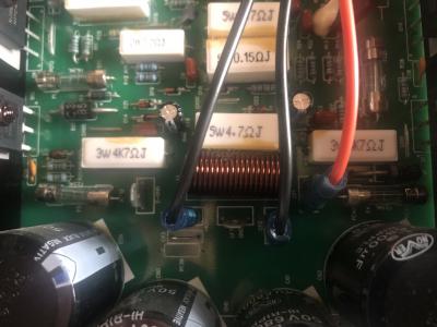

Ahh Jon, los cables van aquí, la primera foto el wofer y negativo del tweeter y la segunda el positivo del tweeter:

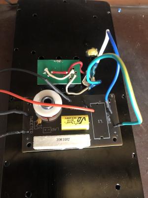

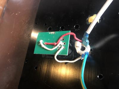

Mañana llegarán y los montaré a ver que tal. Ya les hice un apaño en la tapa para poner unos jacks y he puenteado los XLR que trae por si se quiere conectar con esos conectores también:

Montadas y funcionando a la perfección, incluso parece que suenan mejor que antes, no sé si la etapa externa tiene algo que ver pero suena muy bien :ok:
