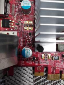

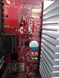

Hola amigos, tengo una vga que no me funciona.
La he sacado, limpiado ha funcionado 1 día y vuelve a fallar.
Quiero cambiar los cap, pero no se si valdrán los electrolíticos normales de 16v y tampoco me pone el valor de estos.
Como se leen?
270 los azules, no dice uf por ningún lado y los azules peor.
toni diaz
por el 10/01/2019
Cuando no pone nada son uF. El lado azul negativo por lo que puedo ver,
Pero no tienen pinta de malos, por lo menos exteriormente. Dale un repaso a las soldaduras que es de donde mas falla la microelectrónica.
Por cierto 270uF y de precisión no se yo si es facil de encontrar

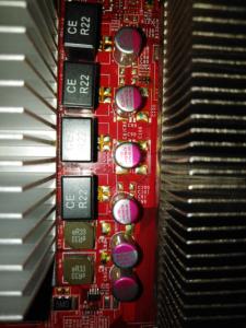

muchas gracias, pues ya ves tio, empezo a fallar la grafica y no encendia, la saque toda entera del ordenador, le hice una limpieza completa de polvo y de todo desmontandola y volvio a funcionar.
Vuelvo a encenderla al dia siguiente y ya otra vez fallaba, me voy de vacaciones unos dias y cuando vuelvo lo enciendo y vuelve a funcionar.
Pero ahora ya si que si, ya la he vuelto a sacar, limpiar, meter y de todo y nada, ya si que no funciona, estoy ahoramismo funcionando con la grafica integrada de la placa base o del micro o como se llame eso, es un i5 y la grafica que se me ha roto es la GTX 660.
¿tu crees que va a ser una soldadura? mira que son minusculas y se ven todas bien a simple vista, no se ha movido nada, por eso sospechaba yo de los cap, y si me dices que son de precision entonces ya chungo por que yo los que tengo tienen su tolerancia, soy electroliticos mas grandes que no son smd, podria cambiarlos a ver que tal. ¿tu que dices?

Las soldaduras frias son una putada, no se ven a simple vista pero a esas tensiones minimas y sabiendo que las graficas cogen calentones serios.

pues eso me pasa a mi, que la vista la tengo muy mal, pero es que ademas que yo de trajetas graficas no tengo ni idea, voy hacer lo que me has dicho, voy a intentar repasar soldaduras, los condensadores se ven bien.
Lo de que fguncionase al principio y luego dejase de funcionar y al limpiarla y volver a meterla y lo de las temperaturas apunta mucho a que sea eso que tu dices.
¿tu cambiarias los condensadores en caso de que al repasar las soldaduras siguiera fallando?
¿puedo poner condensadores normales sustituyendo los smd estos?

Si los pondria, no pierdes nada. Pero ya te digo hay un millon de microsoldaduras ahí. Suerte maestro jejeje

gracias campeon, mirare sobretodo cerca del microprocesador que es lo que se calienta, la culpa ha sido mia por no haberla limpiado este verano, mi hijo la tuvo a tope jugando todo el verano y estaba sucia, yo lo sabia y no me moleste ni en limpiarla.
Entonces pondre condensadores normales de 270 y de 820, espero no cargarme la placa base del pc, que yo de esto si que no entiendo ni papa.

Hay quién mete la gráfica en el horno. Como último recurso se puede probar.

¿que dices tio, en serio? jajajajajajaja, ¿y que se supone que soluciona la grafica en el horno, que si hay una soldadura fria te la suelda o algo asi?

Sí, esa es la idea. Si tiene un montón de soldaduras y componentes smd tiene la ventaja que te hace reflow de todas de una vez.
Pero hay que quitar el disipador, ventiladores y todas las partes de plástico.
Estoy viendo el video de Linus que he puesto y advierte que no se use en hornos que luego queramos usar para comida... eso puede ser un problema
