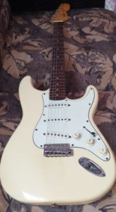

Buenas tardes foreros, me venden una squier stratocaster fabricada en corea, pero no encuentro como saber el año en que fue fabricada, en páginas sobre esto dice que cuando en un numero de serie empieza con la letra E se trata de una guitarra igual a una fender japonesa, la verdad no lo se, me gustaría que alguien me pudiese ayudar a identificar el año de fabricación y si se trata de una guitarra de calidad.

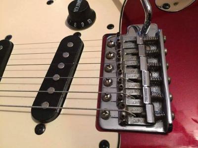

Tiene el puente cambiado por uno fender.
Desde ya muchas gracias a todos! Espero me puedan ayudar :)
gusycaster
por el 05/12/2015
El puente no está cambiado, creo, tuve una squier koreana de los 90 y llevaba ese puente.
Podría ser hecha en Sung Eum, segun Fender los seriales korea Ex y cinco dígitos pertenecen a esa fabrica, el 93 del serial cuadra con el año y años en que se fabricaron ese tipo de stratos.

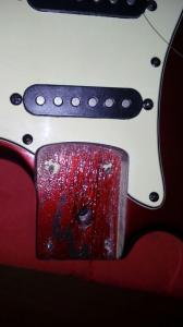

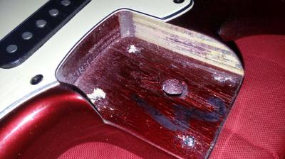

Lo que marca la diferencia es el cuerpo, si es de madera o de contrachapado, eso lo puedes ver sacando el golpeador o el mástil.
Ver el clavijero por atrás tambien puede ayudar, pero ten claro que no es una buena guitarra, las únicas squiers buenas fueron las japonesas JV.
Me da que es la típica escoba con cuerdas squier de los 90.
Los mástiles son una lotería, puedes pillar uno bueno, pero la norma era usar maderas baratas, asi que...,aun siendo de contrachapado es mejor que una bullet de la actuales.

Incluso si el cuerpo no es de contrachapado es mejor una standard actual, estas guitarras estan entre una bullet y una afinitty, son guitarras de iniciación.

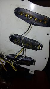

Ya te digo, lo que marca la diferencia entre escoba y guitarra pal niño es que el cuerpo no sea de contrachapao laminado y que el mastil sea decente, el puente se salva, la electrónica es mala con avaricia, los clavijeros lo siguiente, las pastillas infumables.

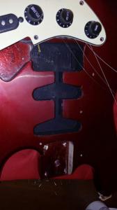

Es una lastima, pense que era una buena guitarra, en verdad es muy bonita y pense que ya teniendo un buen puente y al parecer una buena manufactura por ser coreana valdria la pena meterle upgrades. Hoy me ha mandado fotos de la electronica y del cuerpo sin mastil. Al parecer se trata de una guitarra con cuerpo de madera laminada.
Dejo fotos para cualquiera que se encuentre en una situacion similar a la mia

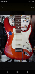

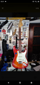

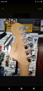

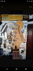

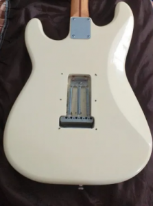

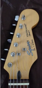

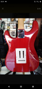

Encontré este post pues me ofrecen una guitarra similar, adjunto fotos. Al parecer el serial es muy parecido, pero hay ciertas diferencias como la posición de los retenes de cuerdas. Sólo quisiera saber si esta otra guitarra podría valer la pena o si es lo mismo que la que se muestra antes en este post, gracias.
Salvador Miranda
por el 24/10/2021
Es laminada y los afinadores son bastante malos, junto con la electrónica y las pastillas. Mejor una Squier de las modernas.

Por nada. Squier ha tenido verdaderas joyas como las JV, las Korea Chang entre otras, pero sucede que con la fiebre vintage que hay actualmente pues incrementaron precios y es más difícil encontrarlas y por otro lado te quieren vender cualquier cacharro de Asia como el Santo Grial. Las japonesas son mucho mejores, lo digo por experiencia, pero también es muy cierto que las Squier de producción reciente son excelentes guitarras y ni que decir las CV. Lo mejor que siempre tuvieron las guitarras asiáticas de los 90 fue sin dudas el brazo, muy cómodo, mejor en muchos casos que algunas Fender, pero después hay que ver lo que hay que cambiar de componentes y se vuelve más cara que una nueva o una Fender.
