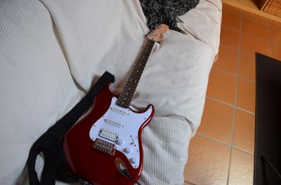

Hola a todos.
No se si al final compraste la guitarra o que, pero para salir de dudas podrías medir el grosor del cuerpo, en la zona de unión al mastil. Acabo de medir mi Squier Standard del 2002 made in china (CY), y hace exactamente 2,7 - 2,8cm. Ojo que no es el grosor total del cuerpo, es solo de la parte donde apoya el mastil hasta la chapa metalica donde se atornilla.
Las Fenders americanas son mas gruesas y pesadas que las Squier.
Podria tambien ser una Fender Mexico, pero no se mucho de estas. Lo que está claro es que no es una Fender made in Usa.
Mi opinión personal? Alejate

Hola, a mi también me mosquea esa guitarra:
- no es Higway One (a no ser que se haya repintado el cuerpo), pero es que el mástil tampoco era así.
- tiene la pala estilo '70, pero las clavijas son de estilo moderno (tampoco cuadra)
- aunque no se ve bien, la unión del mástil al cuerpo tiene una placa de 4 tornillos, mientras las '70 así como sus reediciones y réplicas (incluida la Classic 70 MiM) tienen la placa de 3 tornillos, por lo que las posibles mejicanas de esos años tampoco cuadran
A mi me cuadra más que sea una guitarra montada con piezas diversas (demasiado "perfecta") o que te la quieran colar...
Tampoco dices lo que te piden por ella. Si te piden 100 euros, no está mal aunque sea falsa. Si te piden 1000 euros, ya sería otra cosa...

Viendo el recubrimiento de plástico del acceso al alma, esa guitarra, de ser una Fender, sería como máximo una MIM, y por debajo de las Classic Series.
No me extrañaría que, tal como dicen por ahí, sea una Squire con el decal y el número de serie cambiado. También me extraña mucho que, tuviendo diapasón de palorrosa, lleve la cola de mofeta en la parte trasera del mástil.
Ah, y las American Deluxe NUNCA han llevado pala estilo 70's

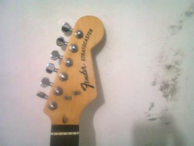

A nadie le suena este mastil?
Juan.s.a
por el 18/03/2013
es lo que decia yo, es una squier
Juan.s.a
por el 18/03/2013

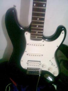

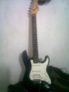

Esta es mi guitarra, es completamente igual menos la pintura de la pala y el humbucker
angel_84
por el 18/03/2013
Ara solo falta saber donde está anunciada
