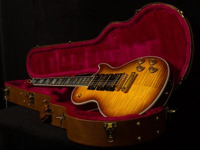

Buenas, en estos días comprare una gibson les paul supreme de 3 pastillas edición limitada 2014, pero tenia una duda esta peculiar guitarra es de 3 pastillas con el sistema de 3 volume - 1 tono, alguien sabe si es recomendable este modo? , según leí es para tener mas gama de tonos y mas versátil a la hora de tener 7 combinaciones con las pastillas, que opinan? se puede cambiar ese modo a 2 volume- 2 tonos? o la dejo asi ?.
Por otro lado la madera de top es maple AAAA y la de atrás es maple AAA, le quitaron un grado de A a la de atrás, esto influye mucho con ese cambio ?
Agradecería sus comentarios, opiniones todo lo que puedan sobre esta guitarra, saludos y que estén muy bien (:
Por qué no iba a serlo? No hay otra opción de combinarlas en realidad... se puede poner un selector toggle de múltiples posiciones para unir pastillas con selector en lugar de con volumen, que los hay, pero no podrías irte al sistema de 2 vol 2 ton, porque tienes 3 pastillas...
Absolutamente nada, estética.
Es una guitarra de la gama más alta de Gibson... no se qué comentarios esperas obtener, no vas a equivocarte con ella, es como comprar un BMW... podrá gustarte o no gustarte pero nunca podrás decir que es malo.
El único "problema" que tienen las supreme es que son selladas, no tienen tapa de electrónica, entonces si quieres manipularla has de tener experiencia o llevarla a un luthier... y entrecomillo problema porque en realidad es una barrera para manazas :D

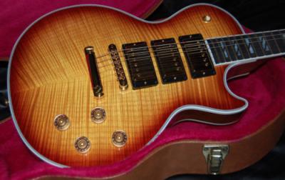

Gracias por responder hermanos, lo de 2 volume 2 tonos , es el sistema que traen las demás pastillas, hasta las de 3 pick , osea que la pastilla del medio es controlada por el volumen de la primera pastilla cuando estamos con el selector en medio, pero investigando mas en internet, resulta que el sistema de 3V-1T
es muy versátil, al poder controlar con el volumen independiente cada pastilla....bueno es cosa de gustos creo, tendré que probarla...

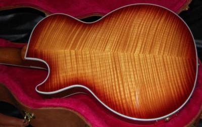

Que opinan de las figuras de la guitarra, ósea las rayas que tiene adelante y atrás , que no están "conectadas" entre si, me entienden?, es solo estetica, pero alguna si se ven feas ...
por el 29/09/2014
Y esta por atrás.

Se ven feas... madre mía lo que hay que oir :russian_roulette: :sorprendido:
Es madera... no querrás que sea simétrica y medida... es un árbol que crece así, la belleza está en las formas que genera, no en que no sean "de tiralíneas"... tu guitarra lleva una tapa que hace muchos años que no se ve en Gibson... si a tí no te gusta no digo nada, pero no creo que sea criticable por ninguna parte...
si no te gusta te la cambio por una negra :risa:
