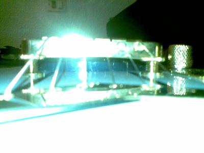

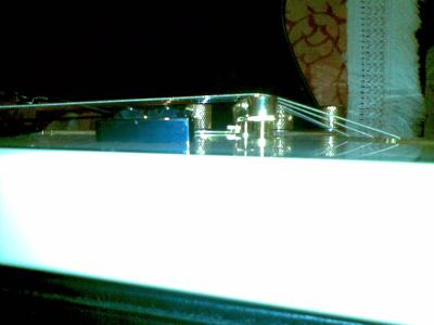

rafevil
por el 11/01/2009
gracias por tu ayuda frasco.
puedes echarle un vistazo a las fotos de la guitarra y
decirme si a simple vista esta muy levantado,porque
he visto una igual y hay bastante diferencia gracias.
Un saludo.
chrismax Baneado
por el 11/01/2009
Yo lo veo bastante levantado de ambos lados
frasco
por el 11/01/2009
sí está levantado, al menos es la impresión que da, quizás influenciado por no tener el tail piece y que sea una ilusión óptica... pero si no es una ilusión óptica, debe ser un coñazo como dices hacer palm mute; y mas si dices que las cuerdas están bajitas y cómodas en el mástil.

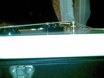

de todas formas salgamos de dudas...
he hecho unas fotitos a una guitarra, que aunque está lleno de polvo el puente, está bien ajustado.
y aunque ya sabemos que esta altura no tiene que ser igual de unas guitarras a otras, mira como están las cuerdas de altas y ya podras tener una referencia más exacta.
aproximadamente la sexta a 16 mm del cuerpo en el puente.
Un saludo.
:saludo:
rafevil
por el 12/01/2009
he estado mirando la altura del cuerpo al puente y mide
unos 21 mm aproximadamente hay bastante diferencia.
igual la llevo a algun luthier de aqui a ver lo que me dice porque en la tienda no me dan ninguna solucion y la compre no hace nada.
Gracias por tu ayuda.
Un saludo.
