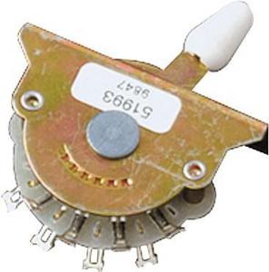

tu amigo debe tener este selector el de la 1 imagen y tu tienes el de la segunda ¿verdad? . si tienes el de la 2 es normal que suene así

tengo uno asi pero quiero ponerle otro para que se mas comodo al cambiar de pastilla
