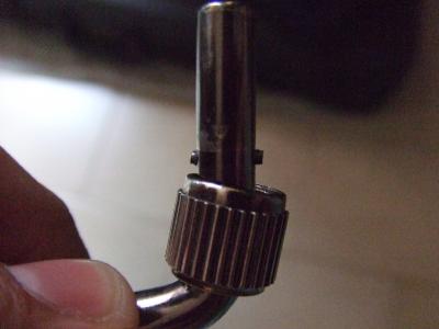

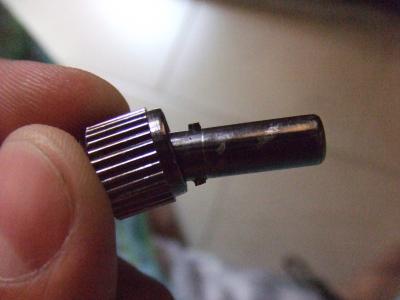

Queria pedirles ayuda con respecto a un problema que tengo con el tremolo, resulta que cuando coloco la barra en el floyd y la dejo ligeramente ajustada, al momento de hacerla a un lado cuando toco, pues para que no incomode, hace mucho ruido... es muy incomodo, no se que debería hacerle, ademas he notado algo raro en la barra, creo que es el causante del ruido, tiene un pequeño problema(pienso yo) en...mmm,no se como llamarlo -_- en unas pequeñas, ¿barritas? que tiene en la parte inferior, justo donde se ajusta al puente. Una de las barritas esta torcida y es mas corta que la otra(les dejo las imágenes), que hago? me consigo una barra nueva o hay alguna forma de solucionarlo??

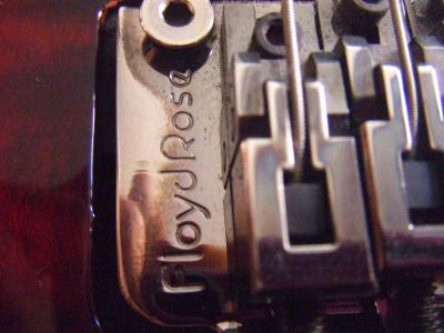

segundo, en el puente a salido una mancha o una decoloración del cromo, justo sobre el logo de floyd rose, que es? como la quito? ya la he mandado ha revisar, pues aprovechando también a que le ajusten alma y todas esas cosas, pero el hombre tampoco le pudo quitar eso, no se....

1-Usa lubrificante.
2-es una mancha, limpiala.
3.Ajusta el anclaje de la barra por detras de la guitiarra...es un tornillo allen y esta justo debajo de donde pones la barra.
