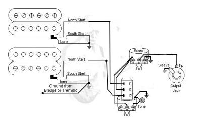

Hola comunidad, llevó un tiempo buscando un diagrama para utilizar un push pull de tono como selector, osea al activarlo pasar a la pastilla del mástil y desactivar la del puente, alguien que me explique como hacerlo, gracias! :preocupado:

Es muy facil de hacer, pero dinos las demás controles que lleva, ¿numero de potes y si son volumenes y tono? y supongo que no mentendrías el antiguo selector.

Compa, piensa un poco... El push pull es como un interruptor, on off... no hay mas combinaciones... no puedes hacer un esquema totalmente operativo que te sirva para seleccionar pastilla y a la vez para pasar de humbucker a simple... porque imagina que tirando el puss pull pasas a simple y a la vez pasas al mastil... la del mastil siempre estaria en simple, y cuando estuviera en doble estaría sonando la del puente.

No no frasco no busco convertir el humbucker en single! Solo quiero que al accionar el push pull pase a la pastilla del mástil, quiero tener 1 pote de vol normal y el pote push pull para tono y cambiar la pastilla

Este funcionaria entonces:
Sin posición para combinar ambas pastillas,... un volumen y un tono pushpull que hace de selector
index.php?controller=forum&action=view_attachment&attachment_id=95790

Ese mismo es frasco! Mil gracias!
