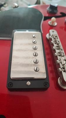

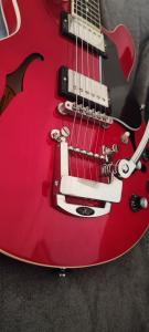

Hola compañeros, he montado un puente tipo Bigsby a mí Gibson 339 de 2020, monta un puente abr-1 pero va atornillado a unos casquillos no al cuerpo como los antiguos abr.
La.cuestion que quiero ponerle un puente roller para mejorar la afinación pero no sé las medidas para poder sustituirlo sin modificar nada.
A ver si alguien me puede ayudar.
Saludos y gracias de antemano.

#4 He puesto una imagen del puente, es Abr-1.
Pero no son como los clásicos que iban atornillados al cuerpo.
https://www.guitarristas.info/foros/puentes-nashville-abr1/334847
En este hilo se habla de ello y en las características de mi guitarra el puente es denominado como ABR-1
https://www.thomann.de/es/gibson_es_339_60s_cherry.htm

BudSpencer
por el 07/12/2024
manuelr escribió:
Si va atornillado a unos casquillos no es un ABR-1 será un Nasville como el del enlace de abajo
Sí es un ABR pero con bushings. El puente es igual independientemente de cómo vayan los postes unidos al cuerpo.
