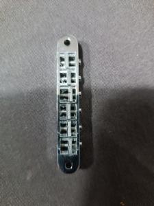

Hola, lo pudiste hacer porque ése puente no es un abr1 completo por así decirlo. El ABR1 va directo a la madera, no a los tornillos esos que quedan en la tapa.
Ahora mismo tienes del abr lo que viene a ser la parte de las selletas, pero la unión con el cuerpo es igual que la de un Nashville.
Así entra a la tapa un abr1, directo.
index.php?controller=forum&action=view_attachment&attachment_id=182428
Y así un Nashville, que lleva ya unos tornillos en la tapa
index.php?controller=forum&action=view_attachment&attachment_id=182430
Edito: creo que no te entendí bien, pensaba que preguntabas por la entrada al cuerpo. Lo que es el puente en sí, simplemente tiene las medidas de los postes del Nashville. Es un repuesto directo como te ha indicado Paco.
