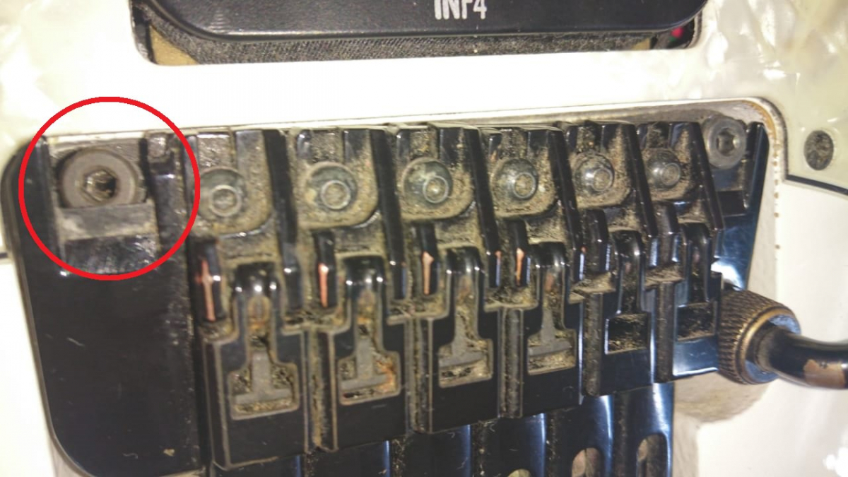

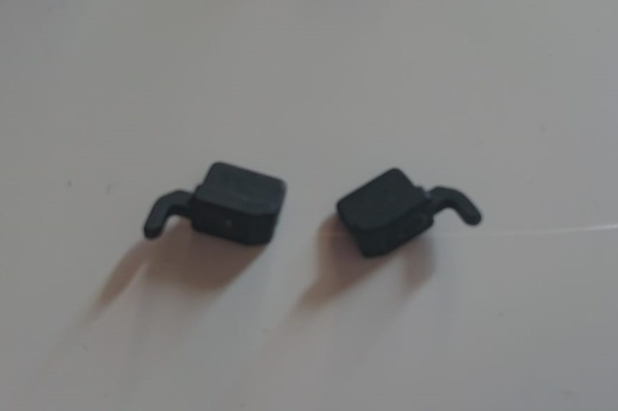

Qué tal colegas buen día, resulta que estaba cambiando las cuerdas a mi guitarra Ibanez RG350DXZ y como era la primera vez no tenía bien idea de cómo sería, bueno, de pronto ya cuando le quité todas las cuerdas noté que botaron (no tengo idea de donde) estas dos pequeñas cosas que ya no se donde vayan, encima el floyd rose quedó bastante extaño o desnivelado, y ahora se puede safar un poco hacia arriba todo en puente tirando del floyd rose, o volverlo a meter presionando la palanca floyd rose, bastante extraño, no se si sea normal a falta de la tensión de las cuerdas, el punto que ya no se como volver a dejar todo en su lugar para poner las cuerdas nuevas, help!

Amigo observa bien los saddles de la primera y segunda cuerda, ahí van, solo ten cuidado, lo que te paso es un problema común del puente zero, nada que la experiencia no sabe, saludos

Cierto amigo ahí iban gracias, y entonces cómo se soluciona ese problema del puente? cómo se hasta donde se atornillan los extremos del puente para que quede nivelado y no haga eso de meter-sacar tan feo

Haber socio. En primer lugar ese puente está totalmente desajustado, no está quintado.. Esas dos piezas que han saltado son los prisioneros que sujetan las cuerdas, es volver a introducirlos en su ranura y listo.
Lo único que hay que hacer es colocar el puente en su sitio y poner las cuerdas.
Para cambiar cuerdas a un Floyd no es necesario ni desmontarlo ni quitar todas las cuerdas de golpe..
Tienes muchos hilos sobre Floyd en el foro, usa el buscador
