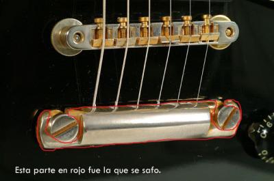

Q tal, quisiera saber si me podrían ayudar con una duda que tengo sobre mi epiphone les paul custom, lo que pasa es que la compre hace poco y estaba por cambiarle las cuerdas y al jalar para sacarlas por los huecos del puente, la pieza que va paralela a las cuerdas se safo y la verdad me parece q esta muy floja. creo q las cuerdas eran la que lo sostenían. no se si eso sea normal en los puentes de la les paul o si hay algo que arreglar allí. Les agradezco cualquier ayuda.

es normal -no te preocupes - cuando pongas las cuerdas nuevamente -- la tensión lo sostendrá en su punto ---

Asi es el sistema, se llama puente fijo tune o matic y esa pieza es la que llaman el stopbar

muchas gracias por su ayuda.. la verdad me asuste un poco , pero ahora quedo tranquilo, cada día se aprende algo nuevo. gracias

Al margen de tu duda, ¿tienes la guitarra bien quintada?
Tariu
por el 10/06/2012
#5 Si la foto es de su guitarra... no, nunca puede haber estado ni cerca de estar quintada :D
Así que ya que estás cambiando cuerdas es buen momento, revisa videos que hay a tutiplén y déjala ajustadita que notarás la diferencia

ya cambie las cuerdas y la guitarra quedo perfecta..gracias a todos por la colaboracion.
