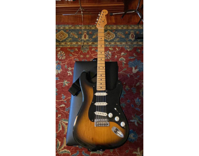

Verán, el problema es que hace unos días mi profesor me dejó una antigua guitarra para que aprendiera sobre guitarras eléctricas.
El problema es que hoy, e escuchado un ruido y al abrir la funda, había visto que una de las pastillas se había hundido (los muelles se han soltado de las patas)
Alguien sabe como puedo encajar otra vez los muelles en su sitio?

Es muy fácil, vas a tener que sacar la pastilla para acceder a la cavidad, el muelle estará ahí.
Desatornillar los cuatro tornillos exteriores (los que están más cerca de las esquinas para sacar el marco, después solo tienes que volver a poner los tornillos de la pastilla (los tres interiores, uno en la parte de las cuerdas agudas, dos en las graves) y los muelles en las patas de la pastilla.

El problema es que los muelles no se quieren encajar otra vez

#3 a veces requieren un poco de empeño, pero no hay razón por la que no vayan a poder volver a ponerse en su sitio

Quitar cuerdas, sacar pastillas y atornillae sujetando el muelle, no tiene mucho misterio. Si el muelle te dificulta el atornillado puedes sujetarlo con una pinza.
La foto tiene muy mala calidad, pero creo que se entiende la idea.
