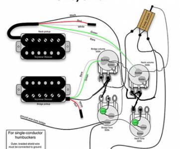

Ayuda problema de volumen epiphone custom
  • 2
Fernando Valdez
por el 08/03/2014
tienes razon cometi un error en esa conexion como la imagen tiene que quedar asi
damonro
por el 23/07/2016
frasco escribió:
Por el contrario, si queremos que los volúmenes actúen de forma independiente en la posición central, lo que tenemos que mandar a masa con el pote es la señal de cada pastilla, con lo cual será este cable el que vaya al tip central de cada pote. Tiene como inconveniente que cuando bajamos el volumen del todo puede hacernos un ruidillo como de "cable sin conectar".
Hola, a mí me pasaba que, teniendo seleccionadas una sola de las 2 pastillas y poner su correspondiente volumen a 0, además de oírse ese zumbido del que hablas, la guitarra seguía sonando a un volumen bajo a menos que bajara a 0 también el potenciómetro o el volumen de la pastilla que NO estaba utilizando.
¿No existe manera de tener los volumenes independientes y que no ocurra ni lo del zumbido ni lo de que el volumen nunca llegue a 0? ¿Quizás apantallando la guitarrra el zumbido desaparece?
