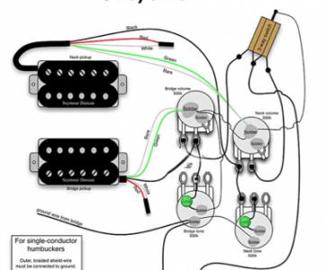

hola amigos espero y puedan ayudarme, hace unos dias cambie de pastillas de una epiphone custom puse unas seymour duncan sh4 y sh2, la cablie para estar en 2 vol, 2 tonos, 3 way switch y con coil splitting utilize este diagrama http://www.seymourduncan.com/support/wiring-diagrams/schematics.php?schematic=2h_2v_2t_3w tengo un problema y esque al estar en la posicion del centro y estar ambos volumenes abiertos, al comenzar a bajar osea cerrar un potenciometro el volumen se ve afectado en su respectiva pastilla pero al llegar un poquito antes de 0 muere el sonido de ambas pastillas esto me sucede con ambos potenciometros de volumen, quiero dejar claro que estando seleccionados por separado ya sea brazo o puento funciona perfectamente, me gustaria que me ayudaran y gracias por su tiempo.

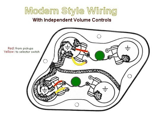

Compañero:
Básicamente hay dos formas tradicionales de cablear una les paul (o similar)...
La estandar, en la posicion central, cualquiera de los dos volúmenes funciona como master, porque en los potes de volumen lo que se une a masa es el cable que va al selector con lo cual todo el sonido que debería llegar al jack va a masa. Como ventaja tiene que en cualquiera de las posturas, albajar el volumen correspondiente obtenemos el silencio total. De esta a su vez hay dos variantes según cableemos el tono, si queremos que funcione como master o no.
Por el contrario, si queremos que los volúmenes actúen de forma independiente en la posición central, lo que tenemos que mandar a masa con el pote es la señal de cada pastilla, con lo cual será este cable el que vaya al tip central de cada pote. Tiene como inconveniente que cuando bajamos el volumen del todo puede hacernos un ruidillo como de "cable sin conectar".
Como ves, un cableado se diferencia del otro dependiendo de cual sea el cable que ponemos en el tip central del pote de volumen. Si ponemos el que va al selector tenemos volumen master y si ponemos el que viene de las pastillas tenemos volúmenes independientes.

hola hermano, yo tenia el mismo problema en tanto a volumen y tono lo solucione cambiando con la informacion de frasco, actualmente lo tengo con este diagrama http://www.seymourduncan.com/support/wiring-diagrams/schematics.php?schematic=2h_2v_2t_3w el cable que va a los switch toma el lugar del tic izquierdo del pot y el tic central va la conexion del pot de tono con el de la pastilla, revisa y cuentanos si te sirve.

Archimboldo
por el 07/03/2014
No lo consigo, según te he entendido lo has hecho como pongo en la imagen? porque así no me funciona
