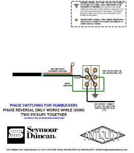

Quiero comenzar este proyecto, primero lo quiero intentar con mi lp 100, pero no se si mis pastillas sean "desfasables"
Mi idea es usar un potenciometro push pull para que en la posición del medio (ambas pastillas encendidas) pueda ponerlas fuera de fase.
También leí que para lograr el mismo efecto, se puede voltear el imán/alnico (no se como se llama) de la pastilla del mástil. Si hago esto último, me surge otra duda: ¿Podré ponerlas de nuevo en fase con el potenciometro push pull??

Mira si te vale esto.

Consigues un sonido "nasal" por llamarlo de alguna manera. De hecho es la gracia de las stratocaster (la pastilla de el medio esta "desfasada") y al combinarla con las otras dos produce ese sonido tan característico. Espero que nadie se piense que va a sacar un sonido de Strato haciendo eso en una humbucker. Uno de los mods mas famosos es el de la Gibson de Peter Green, la cual estaba fuera de fase.

En las respuestas que da el tio de youtube explica que hay dos maneras de hacerlo, una es invirtiendo los imanes (si veis el video hasta el final vereis como se hace) y la otra mediante cableado, que es lo que esta preguntando el compañero. Por supuesto lo del cableado siempre será mas limpio que lo otro, no se si el efecto es el mismo.

Segun he comprovado en mis stratos, solamente los imanes estan invertidos (Solo hace falta poner una brújula cerca de cada imán) Y eso es para que en las posicinones 2 y 4 elimine el hum típico de las singles. El cableado no está invertido en la central porque eso daria un sonido mucho más nasal y falto de graves de lo normal, también lo he provado en una de mis guitarras, sonar, suena, pero suena como a radio vieja, jajaja! No se como definirlo.

#2 Gracias,una pregunta más, esto también sirve si volteo el imán, los pone en fase de nuevo??

#7 Según yo, desde hace muchos años ya no vienen fuera de serie de fábrica, esto es porque se dieron cuenta de que poniendolas en serie, en la posicion del medio se hace una humbucker "virtual" y asi eliminarían los ruidos.

Creo qe no tiene nada que ver una cosa con la otra. Invertir el imán solamente sirve para eliminar el hum. No cambia la fase de la pastilla.
Yo tengo una guitarra con 3 P90 de serie y se pueden conectar la del puente y la del mástil juntas (es una Yamaha SA503TVL). Tienen el imán en la misma disposición y no suena desfasado pero sí hace un poco de hum. La pastilla central tiene el imán invertido, elimina el hum combinada con las otras dos y no suena desfasado.
En el caso del video, el chico toca con dos singles (gordas pero singles) que tienen un imán cada una. Lo normal es que esten invertidos para eliminar el hum, pero eso no crea inversion de fase. Cuando él cambia de fase, invierte la dirección de los cables de una de las dos pastillas con respecto a la otra y eso sí crea inversion de fase y además sigue eliminando el hum.
Si haces lo mismo con Humbuckers (no hay video para comprobarlo) El efecto nasal no es tan pronunciado como en las P90 o en las single coil. Almenos en mis guitarras. Eso si, como son humbuckers (de 2 cables imagino) nunca tendras hum.

para ponerlas fuera de fase entre ellas valen todas si mal no recuerdo. en la pagina de seymour duncan tienes mil esquemas
lo de invertir los imanes, es simplemente darles la vuelta, como tenia peter green en su guitarra

Respecto a tu pregunta, no tengo idea pero leí que en fuera de fase baja el output (también poniendolas en paralelo) pero no debería de ser tanto como para que te de tanta molestia.
