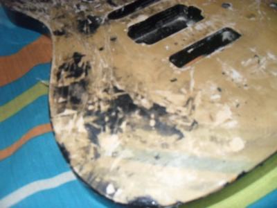

Puedes seguir así pero con cuidado de no arrancar la madera... es que si tienes que hacer mucha fuerza te puedes llevar por delante un cacho... mete una espátula de plástico o redondeada mejor si vas a seguir con decapante que si no luego tienes que enmasillar agujeros :D
mrk894
por el 31/05/2012

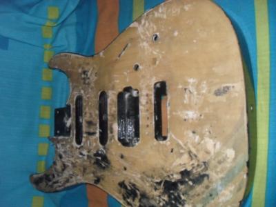

Por ahora va medianamente bien, cuandoa cabe y quede todo en ese tono marron oscuro que predomina mas toca lijar a mano no? que tipo de papel uso?
:saludo:
mrk894
por el 31/05/2012

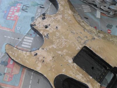

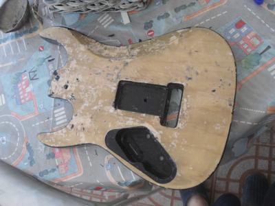

Bueno pues tras mucho raspar este es el resultado...
Va bien?
Que hago le doy otra capa de decapado? a las zonas donde aún queda pintura negra? Como debe de quedar? como la zona marron de la derecha?
un saludo :brindis:
Di Romein
por el 01/06/2012
yo tiraria ya de lija directamente, no te vallas a un grano muy gordo que rallaras la madera, es preferible que tardes más y lo dejes bien, a que tardes menos y ralles toda la madera.

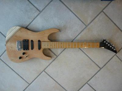

jaja ok :ok: Pues aqui os dejo una foto de lo que es la parte trasera recien acabada :)
Un saludo y gracias a todos de nuevo :brindis:

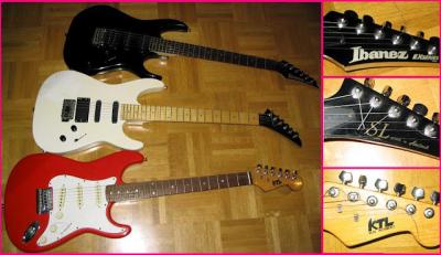

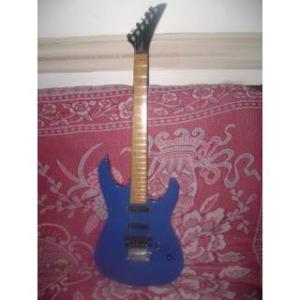

Bien pues la cosa va aplante...solo me queda el perfil de los 2 cuernos por decapar y he empezado a lijar un poco la cara superior...a vista de que casi no hay veta lo mejor será pintarla....La guitarra la he encontrado en 3 colores...En cual pintariaís? ROJO/NEGRA/BLANCA/AZUL?
El puente es plata...que en una foto sale negro.... En cual pintariais?
un saludo :brindis:
