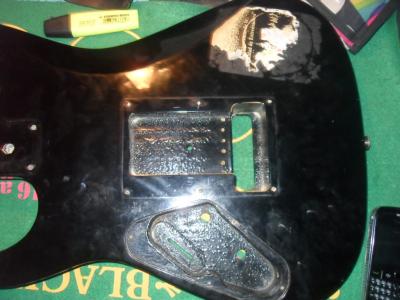

Buenas,pues mi aria pro II reciend adquirida va en proceso, ya esta desmontada del todo, y me surgen mis priemras dudas, como le quito la pintura al cuerpo, con decapante? lijando? en ese caso tipo de lija? como?
Por ahora solo eso :) Unas fotos :)
Se que hay post sobre el tema pero prefiero que vayan viendo el proceso y eso :)

Que preciosidad! Tiene pintura conductiva en las cavidades?
mrk894
por el 31/05/2012
Garcias :) Pintura conductiva? osea que no hará falta que la apantalle? Mi idea es pintarla en blanca como el otro color de la original, pero no tengo ni idea de como quitarle la pintura, esa es mi primera duda, despues una vez quitada, ya vienen las siguientes...

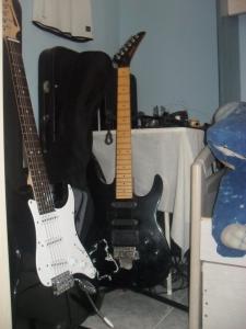

Aquí dejo una foto de la guitarra entera :) A mi me recuerda mucho a las Jackson...Y el año exacto es 1986 casi seguro...

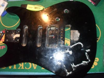

Bien, pues como el compañero Tariu habia dicho, la pintura supongo que es más dura de lo normal al cabo de media hora con decapante encima, me pongo a quitar y no sale, sale ocmo una especie de pelicula de plastico que ha formado el decapante, cabreado cojo una espatula pero con una cuchilla delante, y si sale...mal pero sale, pero nose si lo que sale es la pintura o es que estoy rebanado madera porque se ven 2 tonos de madera....uno claro y el otro oscuro, el claro donde hago mas fuerza...os dejo una foto...
Un saludo y contestar rapido que nose si seguir o que hacer :D

El claro es la madera, el oscuro la pasta que le ponen encima para tapar el poro
yo para ese tipo de acabados prefiero la pistola de aire caliente y espátula (pero sin cuchilla)
mrk894
por el 31/05/2012
Entonces voy bien? es decir sigo así? porque lo que sale es pintura, es decir que aunque la sensación sea como que estoy arrasando con la madera al tocar las virutas que sale es pintura....
