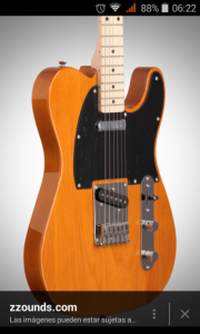

A mi me gustaría que quedase algo así:
pepetrauma
por el 03/12/2015
debes buscar un post de uno de los moderadores que acaba su teleca de eses color . ( Butterscotch) tambien lo explica .. que creo que es el color que tu quieres .
