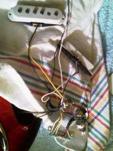

no creo que el selector este malo.....seguro has conectado algo mal.....pon una foto de las conexiones del selector a ver como te podemos ayudar
chendler
por el 18/03/2009
ok, mañana pongo una. que ahora estoy en casa de mis padres.
Estan conectadas todas a tierra (el negro) por detras del pote del volumen y cada cable de color de las pastillas a cada sitio del selector en donde estaban conectadas las anteriores. Cada cable de cada pastilla va independiente su borne del selector
chendler
por el 20/03/2009
Ahi pongo una foto. No se que tal se verá. Pues por ahora la tengo solo con la Tex Mex enchufada del mástil, la he montado, y chicos... junto al GA5 es glooooriaa y me ha entrado un GAS.....
La risa, es que aunque solo hay una pastilla conectada, ponga donde ponga el selector, funciona. Voy a llamar a Iker Jiménez a ver si me lo resuelve

Para empezar, estaría bien que nos pusieras el esquema que has seguido, a ver si hay algún error.
También tienes que considerar que muchos fabricantes utilizan códigos de colores distintos para los cables. Así que si no has seguido el esquema original Fender, es posible que hayas conectado algún cable donde no debias.
Por otro lado, una forma de comprobar si suenan las pastillas que deberian en cada posición del selector, antes de poner las cuerdas, es conectar la guitarra al amplificador (a un volumen muy bajo) y darle unos golpecitos suaves a los imanes de cada pastilla con la punta de un destornillador o algo que sea metálico. Si la pastilla está conectada, sonará un golpe a través del amplificador, si está desconectada en esa posición... lógicamente no sonará.
No desesperes, que la mayoria de fallos en este tipo de instalaciones son pequeñas cosas que no se han tenido en cuenta ;)
Por cierto, ya puestos... Yo aprovecharía para cambiar toda la electrónica. Es decir... Selector, potenciómetros, componentes y jack de conexión. No es una inversión cara, y te asegurarás que tienes un circuito de calidad.
El cable de las conexiones lo puedes aprovechar, a no ser que veas que es muy fino.
Por lo de calentarse la cabeza... Tampoco es tan complicado, vamos... Son esquemas muy sencillos que se pueden seguir aún no teniendo ni idea de electrónica. Aprender cosas nuevas es lo que tiene, que hay que mirarselo un poquito...
