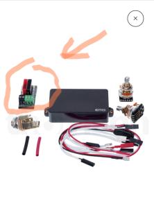

Hola a tod@s.
Estoy pensando en instalar en una de mis guitarras unas EMG 81-60, busco el sonido Metallica del ...and justice y el black album.
No he encontrado online un set conjunto de 81-60, ya sé que existe el set JH, pero por lo visto es un sonido más moderno y a parte la estética con los polos de las pastillas visibles no me gusta demasiado (aunque no priorizo la estética).
He considerado la opción de comprar ambas pastillas por separado, pero aquí viene la duda, serían las que vienen para conectar sin soldadura, y la pregunta es:
A la hora de conectar las pastillas, es suficiente con uno de los conectores que vienen en cada pastilla, o hay que utilizar los dos?
Sería una conexión de switch de tres posiciones tipo toggle y un volumen y un tono.
En la foto adjunta indico a qué conector me refiero

Echa un vistazo a los diagramas de la propia web EMG, en el primero explica sobre las sin soldadura -> https://www.emgpickups.com/top-wiring-diagrams
Hola!
Solo necesitas uno, y seguir el diagrama según los potenciómetros y selector que tengas (te vendrá en papel con las pastillas, y si no en su propia web). ¿En qué guitarra quieres montarlas?

#4 en una tipo Explorer, las pastillas ya las tengo, y efectivamente ya he visto los diagramas y demás, ahora solo tengo que esperar a que llegue la guitarra y ponerme al lío.
Muchas gracias
