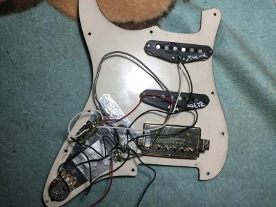

Hace poco compré una pastilla humbucker 59 de Seymour Duncan y la quería combinar con dos single de Fender, pero al momento de probar si sirven me suelta un sonido muy desagradable además de que no suenan las pastillas, mi configuración tiene un switch de 5 posiciones, 1 perilla de volumen y una de tono. Ojalá me puedan ayudar, gracias!!!

Ya revisé, y me parece que esta bien de acuerdo con el diagrama de la página de Seymour Duncan 😭

Mira este es mi cableado.

59 mástil o puente ? Si es una humbucker tamaño standard imagino que de puente.
Comprobaste que estén en fase los extremos y en contrafase el centro ?
"pero al momento de probar si sirven me suelta un sonido muy desagradable además de que no suenan las pastillas" Ahí me pierdo. Si no suenan las pastillas, cómo es que suenan desagradables ? Suenan las que deben sonar ?

Cómo compruebo eso? Si es que si la conecto para probar las pastillas con el desarmador no me da el clásico “tuc ruc” de cuando pruebas unas pastillas y solo me da ruido de estática, pero muy fuerte.

Yo en el móvil y en la calle no veo nada, pero comprueba que la malla de la humbucker no esté tocando nada, parece que toca con el cambio de pastillas, si es así pela más el vivo y aísla la punta con un poco de cinta o tubo termoretractil.
Si al tocar con el destornillador los polos de la pastilla te suena un "huuuumm" es que la masa está mal soldada.
Empieza por ahí

Ok. Gracias, voy a intentarlo.
