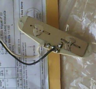

Vaya tela con la pastillita de medios. Le compré un juego de unas american standard a un compañero del foro y me vino la de medios mala, no daba valores y no sonaba. En fin, que se lo dije, pero no me ofreció solución y bueno... bah, no insistí, ¿qué le iba a pedir 15€ por ella? Total que compro una en Ebay: la misma una AM STD con numeración 016730 y me mandan una que no tengo ni idea de qué pasti es... en fin... más vale que me hubiera comprado unas Texas nuevas me saldrían más baratas al final... estoy.....

Para la primera que te llegó... que no diese valores no significa que automáticamente esté rota, salvo que se haya dañado la bobina se pueden recuperar, siempre se suele ir la soldadura al cable.
Esta segunda... pues bueno, ni es americana, ni es fender, lo único que sabemos es que es un timo, así que no tardaría yo en poner la queja en eBay

La de medio no sonaba y me la revisó un luthier especialista en la electrónica y me dijo que no merecía la pena arreglarla y no era de la soldadura. Le he escrito al vendedor, creo que es lo mejor antes de dar la queja a Ebay.

¿Nadie conoce esa pastilla? No encuentro info por ningún sitio.

Y esa pastilla rara no suena? Tiene un diseño interesante... me da la sensación de que es un intento alternativo de single coil pero con "hum canceling" ... me da que cada barra es una bobina separada pero en lugar de estar paralelas están en ese formato lateral... una bobina para las cuerdas entorchadas y otra para las planas... algo así como una pastilla de los P-bass de fender pero adaptado a guitarra... si no es eso quizá esté dando una idea millonaria a alguien :P
Porque no tengo ninguna guitarra con single coils sino te diría que te la compro en caso de que el tipo de eBay no acepte la reclamación y devolución pertinente ;)

Pues compañero le salen 4 hilos de cobre a las soldaduras. Más rara....

Pues esa pastilla "rara" se parece mucho a una Lindy Fralin Split Blade :D , si es auténtica, más que estafarte se han columpiado pero bien, porque el set completo se vende a 300$ en Ebay. Yo que tú no la soltaría tan rápido.
Echa un vistazo al link:
http://www.fralinpickups.com/stratstyleSB.asp
Pd: Edito para comentarte que tiene toda la pinta de ser auténtica, hecha en USA.

Pues sí que tienen pinta de ser esas Lindy Fralin y como me parecía a mí si que son hum cancelling...
Toma ya! Pa mi que saliste ganando Berlinés...

La he comprado (bueno esta no, la AM STD) en una tienda de partes usada de guitarra y bajo de USA. ¿me valdría para puente? Pues si es así... me ha costado 18€ con envío incluido.

No debería haber gran problema. Las frecuencias para las que está optimizada la pastilla del medio distan poco de las que producen las cuerdas cerca del puente. Vamos, que la diferencia no es la misma que tendríamos con la pastilla del mástil. Eso si, echa un vistazo a la salida que tiene y compárala con el resto de pastillas, para asegurarte que tienes un volumen homogéneo en todas las posiciones.

Es que me ha mandado esta "rara" :palmas2: y a saber para qué posición me sirve porque le compré la AM STD para medios.
