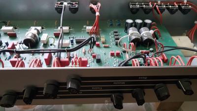

Para metal con:
- Ataque y parada de notas inmediato.
- Definido con pegada.
- Graves definidos sin bola, que hasta parece que sobra el bajista.......
Necesitas un ampli tipo Diezel.
La pastilla: una pasiva con buen sonido y no tiene que tener mucha salida 8k te sobra, bajas el poten de volumen de la guitarra y hasta sale un limpio guapo.
Subes el máster hasta que tenga cuerpo y le das al el gain hasta que se abran las puertas del Infierno.
Todo esto es opinión personal, hay gente que con boss xx y un valvestate le vale
El diezel en revisión
