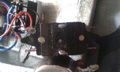

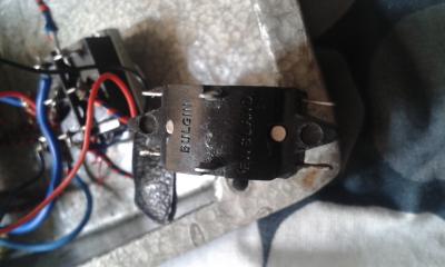

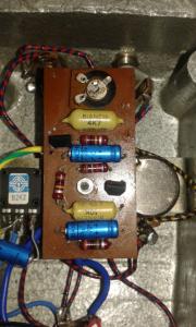

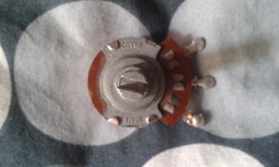

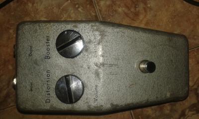

Hola a todos, tengo desde hace años un viejísimo y rarísimo TONE BENDER, el pot de GAIN murió al poco tiempo de tenerlo, el de volumen está en fase terminal, y el pequeño que va montado en la placa, diría que lo mismo.
Por favor, si pudieseis decirme donde poder comprar los repuestos, algún tipo de cable que se le parezca(es del que va forrado con hilo), os lo agradecería muchísimo, y también si alguien sabe algo del fabricante/replicante/DIYER.

Espero haber adjuntado bien la foto. Gracias de nuevo.
Francisco Ruiz
por el 13/04/2016

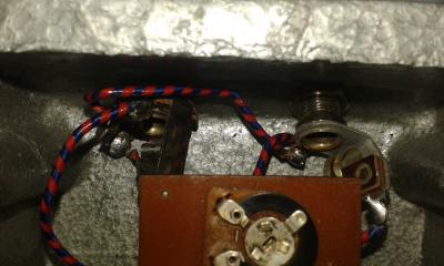

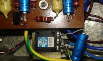

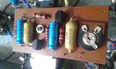

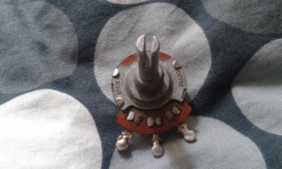

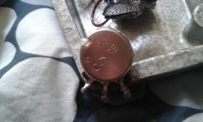

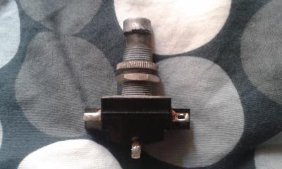

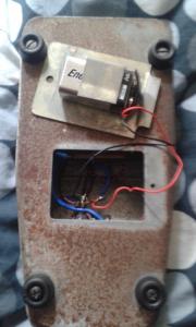

Más fotos..... algunas son de un pot y el interruptor que han sido sustituidas por unos provisionales.

Me da la sensación de que no tienes muy claro lo de la restauración. Creo que es un pedal que te conviene llevarlo a un buen artista y que te lo ponga al día. Es un pedal codiciado y cotizado ; )

Hola, desde luego lo de llevárselo a alguien que controle más es otra opción, el grafito de los pots originales están fatal, el del pot de gain se desintegro, estaba esparcido por toda la caja, el pot de volumen ha empezado a dar guerra y el pequeñito que va en la placa también empieza a estar chungo.
El interruptor ya está sustituido, en las fotos están los desmontados que ya no funcionan.
Te puedo asegurar que suena impresionante, la ayuda que pido es porque no encuentro los pots del mismo tamaño, no quiero modificar nada dentro del pedal, solo dejarlo tal cual es, y quitar esos cables provisionales, algunos de los antiguos estaban prácticamente partidos.
También me gustaría saber quien ha podido fabricarlo, he visto montones de modelos de TONE BENDER, pero ninguno como este. Dentro de la caja no pone nada, la tapa está oxidada, no hay ninguna marca. Los pots son COYRE SPAIN, el interruptor BULGIN ENGLAND, y en los demás componentes BIANCHI, por lo que deduzco que son italianos.
