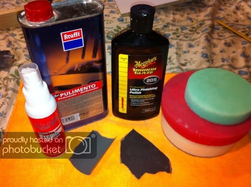

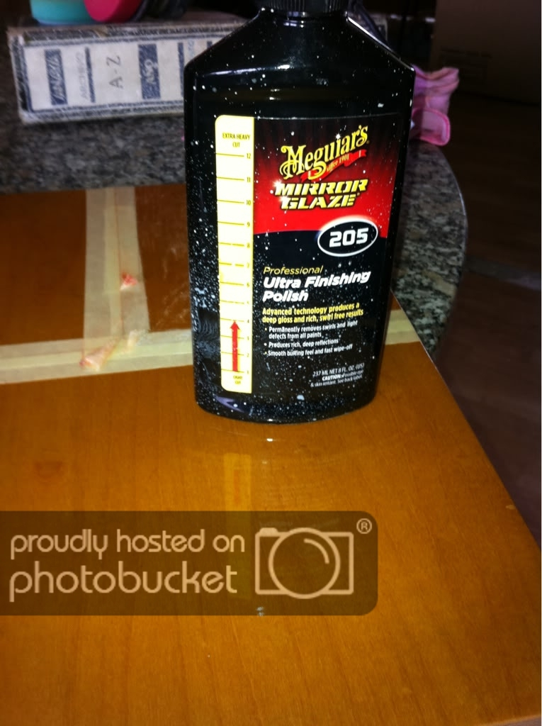

Aquí están los productos que he utilizado para el pulido:
El proceso ha sido fácil:
1- Después del barnizado (hay muchos tutos en el foro...), lijar al agua con una lija de 400 más o menos y despúes con una de 1000. (Si utilizais más lijas de diferente grano e ir subiendo mejor, aunque yo lo hice así)
2- Pulir con pulimento Kraft y pad de corte fino.
3- Después pulir con un pad de acabado y el polish Meguiars.
4- Para acabar le he dado con un paño de microfibra un polish en spray que he comprado en guitarfetish. ¿Por que? Porque después del pulido al pasar la mano por el mástil no se deslizaba suave, estaba pulido pero al pasar la mano se te pegaba (ya me entendeis :D). Y me dio por probar con este spray, resultado: un mástil con un acabado equivalente a una fender de alta gama...jeje
