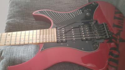

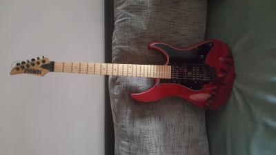

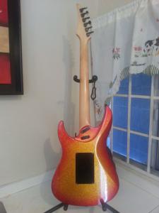

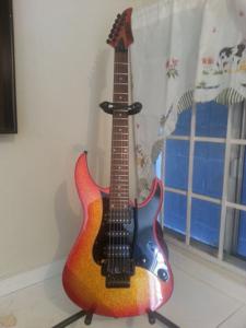

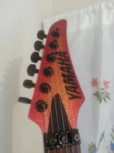

Me encuentro con este modelo de Yamaha pero no se cual es el modelo exacto.
Por la marca YAMAHA (en grande) en la pala parece ser de los 90
Solo se que tiene un floyd rose TRS PRO y su numero de serie es 1k09147
¿alguien ubica el modelo?
gracias.
Mark.
por el 26/11/2014
Buff esta complicado eh...
Seguro que es una Yamaha RGX por la forma y el puente (el TRS PRO de Yamaha es mítico)... y por temas de numeración ahí poco te puedo ayudar. sabiendo que Yamaha nombra a sus guitarras con tres números, el primer número no se cual puede ser, porque corresponde a la gama y por el acabado que presenta no es de las mas bajas, así que podría ser 5, 6 o 7 fácil, y los otros dos números es sencillo, el segundo es un 2 y el tercero es un 1. ¿Por qué? El segundo número indica la cantidad de pastillas dobles (humbuckers) que lleva la guitarra y el tercer número indica la cantidad de pastillas simples que monta. (de ahí que la mítica yamaha 112 sea "1" por ser la más baja de serie y económica, "1" por llevar solo una pastilla doble y "2" por llevar dos pastillas simples = 112.)
Así que yo la bautizaría como Yamaha RGX ?21
Si googleas un poco puedes encontrar un montón de fotos tanto de 521, 621 o 721... Lo que me despista un poco es que la tuya lleva golpeador y por norma general solían ir sin él, con las pastillas montadas directamente en el cuerpo... A ver si alguien más nos puede echar una mano ;)

Me encuentro confundido, ya que igual que tú, pienso que puede ser una RGX pero por el golpeador tengo mis dudas. También encontré el modelo YG XXX que si lo lleva y se parecen bastanteaunque las YG tenian impreso en la pala "Let It Rock" ¿qué opinas?
Mark.
por el 27/11/2014
Pues la verdad es la que más se parece a la que muestras en tus fotos, lo único la diferencia de la frase de la pala. Supongo también que la serie YG sería la nomenclatura que tendrían estas guitarras en Japón y que en el resto del mundo se llamaron RGX... quiero decirte con esto que YG = RGX, y quizá al exportarlas a nivel global quitaron la cita de la pala "Let it rock", aunque todo esto son suposiciones y no tengo datos para verificarlo :preocupado:

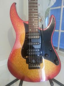

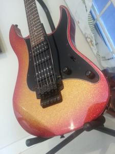

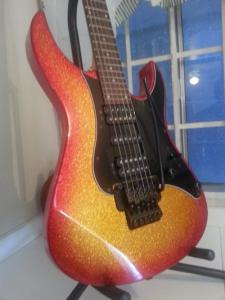

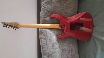

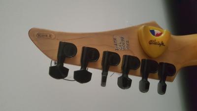

Buenos días a todos ! Me ha pasado algo igual que mactaco.. tengo una yamaha y tiene una etiqueta pegada haciendo referencia al modelo YG521M-R.. He buscado información sobre este modelo y su valor pero no encuentro nada al respecto... Alguien podría ayudarme con el valor de esta Guitarra, procedencia y año aprox de fabricacion ? adjunto algunas fotos.. muchas gracias por su ayuda !!!
mactaco
por el 09/03/2017
Estupenda guitarra, existieron los modelos YG-1212, YG-1221, YG-612, YG-621, YG-512,revisa el catálogo de la época:
http://brochures.yokochou.com/guitar-and-amp/yamaha/1993/en_11.html
