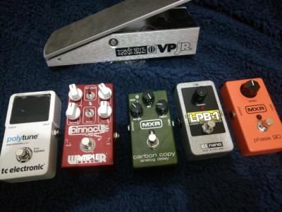

Acabo de armarme unos pedales y quisiera saber cual seria la manera correcta de conectarlos?
Pedal de volumen / Ernie Ball
Afinador / blanco
Distorcion / rojo
Delay analogo / verde
Booster / gris
Phase / naranja

Hola amigo, hay muchas maneras de ordenarlos, cada quien tiene la suya. Aunque hay un orden como estardar o base, pero todo esta de combinar y ver como te gustas más. Yo por mi parte, los uso asi (tomando en cuenta los que tienes): Afinador>Distorcion>Booster>phaser>Volumen>delay. El de Delay lo pongo detras del de volumen para que cuando corte la señal queden la coletilla de efectos, o un pequeño eco si lo estoy usando. Prueba asi, y si te gusta genial. Un saludo.
