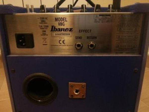

A ver si me podeis resolver estas dudas, la primera es como puedo conectar correctamente mi guitarra con la pedalera pod xt live y el amplificador a valvulas Ibanez valbee por que no me termina de sonar bien, he leido sobre el metodo "4-Cable-Method" pero creo que para eso es necesario que la pedalera tenga Ext loop. así que no sé como he de conectarlo correctamente, os pongo las fotos de las conexiones tanto del valbee como del pox xt live para que me ayudeis:
http://i.imgur.com/YnjHs.jpg?1
Además como veis este amplificador lleva una modificacion (se lo compré a un forero) en la parte de atrás para conectar una pantalla, pero no tengo ni idea de que tipo de pantalla he de comprar, es solo para que suene mejor sobre todo los graves y para tocar en casa así que bueno y barato please. Por favor recomendarme que comprar, Muchas gracias.

Si vas a utilizar las emulaciones de la pedalera, debe actuar como previo, así que lo más adecuado es conectarla desde el Output Left de la pedalera al Return del ampli. Así sólo utilizas la etapa de potencia del Ibanez y el previo no colorea el sonido. Recuerda desactivar la emulación de altavoz de la pedalera.

Gracias ramonplispan, y respecto al tema de la pantalla?, cual compro? como dije no sé exactamente la salida que tiene el ampli por que la hizo otro forero precisamente con un manual de esa página

Pues creo que la salida debe ser de 4 Ohms. Mientras respetes eso, no debe haber problemas. Si el anterior propietario modificó esa salida de otra manera, no puedo saberlo.
