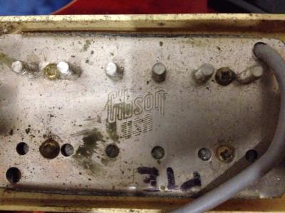

Buenas a todos. Necesito de vuestra ayuda. Tengo unas pastillas Gibson Usa pero no se que modelo son. Estaría muy agradecido de cualquier ayuda para conseguir averiguarlo. Os comento los datos que tengo:
-En la parte trasera (troquelado) solo pone Gibson Usa. Como se ve en la foto.
Son compradas, no venian de serie con una guitarra en concreto.
Son de cuatro hilos
Una tiene 8,33K y la otra 7,44K
El cable no es el apantallado (que se ve la rejilla), es de plastico gris.
- Si se me ocurren mas pistas las pondré y no dudeis en preguntar lo que haga falta.
-Gracias de antemano por vuestra ayuda!!!! Un saludo.
(Intentaré subir fotos mas decentes)

#2 Ninguna de esas 3 lleva lo de "Gibson USA" troquelado en la chapa.
490T y 490R

Esa resistencia no es propia de unas 498R/490T.
Lo del cable, depende de si viene montada en la guitarra o es de reemplazo, yo he tenido BB1/BB2 con cuatro hilos que montaban las Axcess y las que tengo ahora son de vivo y malla.
Y lo del Gibson grabado en la chapa... pues ahora no me acuerdo, pero igual es un detalle poco "definitivo", no?

Bueno, ahora igual me matais pero resulta que el que me las pasó despues de un golpe de lucidez me comenta que son 490T y 490R.......
Asi que premio para el ganador! Y al menos saco en claro que el cable no es significativo. Igual por fecha cuadran los cables. Mis pastillas son de finales de los 90.

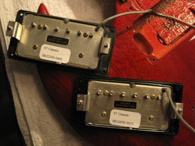

El cable no depende de si viene montada o es de reemplazo... malla es 2 hilos y ese cable gris, 4 hilos... para toda la gama gibson. Cuando vienen montadas con 4 hilos vienen así... y cuando las compras de 2 hilos vienen con malla... depende si es 2 o 4, no si son oem o aftermarket
Sobre la resistencia... son valores perfectamente normales para 490T y 490R, yo no he dicho 498... y la 498R no existe.
Y lo de Gibson grabado... es totálmente definitivo, aplicable sólo a pastillas modernas, toda la gama PAF de gibson, que incluye classics y burstbuckers, llevan placa plana, sin doble agujereado y con el decal "patent applied for"
