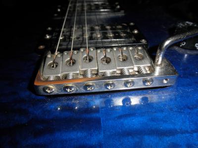

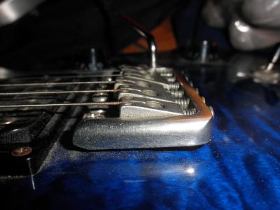

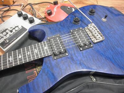

Hola amigos, bueno tengo una guitarra PRS SE custom y la verdad es una de las guitarras que no la cambiaría por nada, se adapta para cualquier estilo musical, desde tranquilos blues, hasta con pesados acordes de metal, bueno el asunto es que un dia mi pequeño hermano que es un travieso de m... agarro un destornillador y descalibro mi guitarra, hice lo que pude para ajustarla, suena bien pero todavia es notoria su descalibracion, he buscado tutoriales para este tipo de guitarras y la verdad no los encuentro, solo encuentro tutoriales para puentes standars de fender y les paul, pero no hay nada de las PRS, bueno el punto es que si pueden ayudarme a calibrar mi guitarra.
algunas fotos de la guitarra

Ese puente se calibra u octava igual que un fender stratocaster.
Tariu
por el 19/02/2014
Los manuales no son específicos por guitarras, porque los ajustes no son específicos por guitarras
Sencillamente lee cómo se octava, que es alejando o acercando la selleta en base a si la nota en el traste 12 está alta o baja.. y mueve la selleta con el tornillo, no hay más
