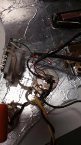

hola buenas instale esta pastilla Vanson AlNiCo V P90 bridge la compre por ebay me costo 12 euros,pero no estoy seguro si la solde bien,la probe con voltimetro y no me marca nada solo trae un cable rojo que lo conecte al potenciometro y la malla al selector...esto correcto?y despues tambien conecte una pastilla dual rail nux me costo 8 euros por aliexpres,conecte blanco en selector y negro en potenciometro y esta si me marca en voltimetro ....pero hay otro dos cable verde y rojo que venian unidos ....eso los dejo como estan? o los conecto tambien?

Hola, creo que la P90 la has conectado al revés, mira este enlace , la malla creo debe ir a la parte trasera del pote.
https://www.guitarristas.info/foros/cableado-p90-single-coil/283019

ok probare eso ....y sabeis si la otra pastilla el cable rojo y verde si conecta tambien o se deja sin conectar?

Esos cables unen las dos bobinas de la pastilla y si no quieres dividir las bobinas, deben estar unidos

me referia a la pastilla rail nux que viene con cuatro cable uno blanco que conecte al selectro el negro al pot y el verde y el rojo que venian unidos en el paquete , pero que no he conectado a ningun sitio....... es una pastilla single creo no?

Las p90 no tienen 2 bobinas

Me refiero a la otra la dual rail nux

ah ok entonces los dejo asi tal cual?la conexiones son correctas verdad?blancoy verde en selector y negro y rojo en pot,menos la p90 que pondre rojo en selector y malla en pot

Si quieres que suene como doble, Sí, dividir las bobinas es algo más complicado.
Alguien escribió:
Esos no van soldados a ningún sitio, déjalos como los tienes soldados
