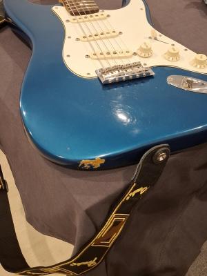

Mira, si te sirve de consuelo ésta guitarra que me hice yo, acabado en nitro Sherwood green metalizado que tiene su rollo, el primer dia que la saqué de casa, la cremallera de la funda cedió y cayó de pie, con el consiguiente desconchón en la parte trasera, unas cuantas palabras acabadas en "oño" y en "uta" pero así se queda y tengo pintura sobrante para dejarla perfecta, pero el tiempo que me lleva prefiero emplearlo en aprender bien unos riffs nuevos y ni que decir tiene que ahora la guitarra respira mejor 😭
