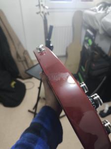

Buenos dias,
He adquirido una SG de segunda mano y tiene como una especia de mancha en la nitro, estilo huella dsctilar, como si fuera cola
Alguien puede decirme algo del tema?

por el 15/04/2025
Es por culpa del soporte en el que la apoyaban. Una reacción con la nitro.

por el 15/04/2025
Buah yo tuve una Gibson Les Paul que me costó 2200 euros y le pasó lo mismo, pero todavía peor. Y sí, es culpa del material del soporte donde se apoyaba la guitarra, que por lo que sea es incompatible con la nitrocelulosa y es como que la "derrite". Al final ni lo arreglé.

por el 15/04/2025
Eso se arregla lijando y puliendo de nuevo esa zona. Un rollo, vamos.

por el 15/04/2025
Yo no creo que sea por el soporte, debería tener una reacción parecida donde apoya el mástil.
Pienso que a su anterior propietario le ocurrió algo.

por el 16/04/2025
Un buen pulimento y arreglao (sin siliconas)

por el 16/04/2025
#7 Que tipo de pulimento? he usado uno de estos que se aplica con trapo y nada, puedo probar con máquina de bobina pero no creo que funcione

por el 16/04/2025
#5
Jajajaja ya tengo algunas guitarra como herramientas de trabajo, esta en concreto me llamaba la atención porque no logro entender como podria haber pasado, he echo varias guitarras y barnizadas, pero nunca con nitro siempre poliuretano

por el 16/04/2025
#4 Que proceso usarías para lijarlo? no me fio de que con lija al agua no empeore y luego quede en desacuerdo con la guitarra

por el 16/04/2025
En desacuerdo.ya está!
Lija 800
Lija 1500 agua
Lija 2000 agua
Y pulimento de la ferretería con algodón desmaquillante de las señoras.
Es difícil q te quede peor.

por el 16/04/2025
Si no es el soporte, puede ser cualquier tipo de líquido que le haya caído.
Sin ir más lejos, el lubrilimp para los potes, puede manchar la nitro.
Si te gusta la guitarra, Wurli te ha dado la solución, tócala como si no hubiera un mañana y serás feliz con ella con mancha o sin mancha.
