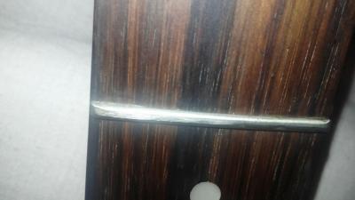

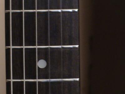

Tengo una guitarra Ibanez GRX50-WH RG (gama baja) con trastes Medium y he notado que están gastados, así que decidí cambiarlos. Pero no se qué material y marca será lo mejor, tengo 9 meses con esa guitarra y creo que se han desgastado muy rápido y no quiero que en otros 9 meses tenga que cambiarlos de nuevo.. No se si después de montar los trastes nuevos hay que hacer algo más y cuál es la mejor forma de hacerlo para ustedes. También le cambiaré las cuerdas y quiero unas que no queden muy duras y he oído que las Fender, Dunlop y Jimmy Wess son de las mejores. ¿Que me aconsejan?

Seguro que están para cambiar ? Si vas por una medida tan extrema primero intenta nivelarlos a ver si duran otros nueve meses.
https://www.guitarristas.info/foros/nivelar-trastes-video-metodo-despelotheril/94171
Revisa la acción de tus cuerdas, a ver si los estás gastando por mal ajuste.

#2 Gracias Linux User, a mi parecer ya es tiempo de cambiarlos. Creo que no son de muy buena calidad ya que un día frote una cuerda contra un traste y se marcó el entorchado, no lo hice con demasiada fuerza así que creo que los trastes son muy suaves.

O K. Si estás decidido, adelante. Hay algunos tutoriales por aquí que muestran como sacar los viejos y alguno para retrastar. Un poco de habilidad, un taco radiado y paciencia. Las prisas no ayudan en estos casos, es un trabajo delicado. Si es una guitarra de gama baja puedes intentarlo.

¿La guitarra era de segunda mano? 9 meses es muy poco... ¿Podrías subir una foto?
Edito:
¿A qué tipo de daño te refieres?
