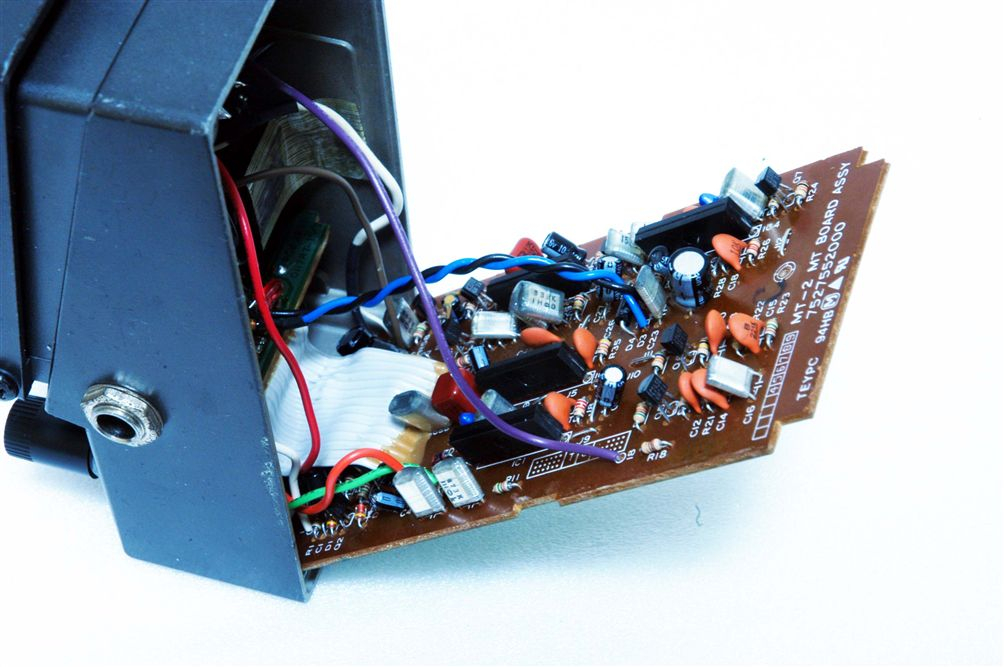

Hola, me he puesto a modificar mi metalzone, compre los diodos de germanio y ya que estoy en faena tambien le he cambiado el led por uno verde.
Bueno el caso es que mientras soldaba los de germanio nuevos, se me han soltado dos cables de la placa, el marron que sale de la placa, lo tengo soldado al 19 de la placa asi que me falta saber el otro extremo a donde va.
Y tambien se me ha salido el blanco del switch del pedal, osea que me falta saber el blanco del switch a donde iria.
Si alguien me echa una mano ... seria la leche jeje :|

buenas,pues y se nota la diferencia¿? , si quieres le echo una foto al pedal para que sepas donde van los cables y tal... el led donde lo compraste¿? porque a mi me gustaria otro,el rojo este es muy feo :D

Pues me vendria muy bien la foto, pero se tienen que ver bien los cables que comento. Como andan sueltos aun no lo he podido probar, pero comentare, por cierto le he puesto 2 conmutadores , uno para cada pareja de diodos.
El led lo compre en una tienda de electronica, de alta luminosidad que creo que es el que trae de serie, cambiarlo es una bobada y bueno.. es mas resulton :P.
Si abres el pedal ten cuidado no tires muy fuerte no vayas a arrancar tu tambien algun cable, el lado que puedes levantar la placa es el contrario del que tiene alimentador.

A lo mejor aquí distingues algo:
O en esta:
Heive
por el 30/11/2010
Gracias pero ahi no se ve bien, se intuye donde va el marron, pero el blanco no se ve... si lo primero que intente fue buscar fotos en internet pero no encontre ninguna buena...

Por aquí hay un par de fotos más: Bossarea Forum - Internal Pictures of Boss & Other pedals

Gracias, lo peor de todo es que tengo el esquema, y he mirado donde van, pero debe de estar mal, porque donde los pongo segun el esquema, el led no se me enciende y suena un ruido horrible, aunque el ruido puede ser por alguna mala soldadura... pero gracias si le echas unas foticos, no me corre demasiada prisa ademas
Bueno, ya he encontrado un esquema bueno del pedal y lo he solucionado. Si alguien lo quiere que me diga y lo rulo.
