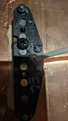

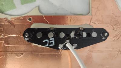

Buenas...
A ver si alguien me puede ayudar a catalogar está pastilla..
Solo se que es una fender usa, que mide 7,3 de resistencia y que tiene cable trenzado como las paf...
Gracias a todos, saludos
Solución elegida por el creador del hilo (juanan200)
Wurli
por el 03/09/2024
Fender American Standard
Pakalolo
por el 04/09/2024
La referencia de una pastilla Fender American Standard (o american series), debería ser 016730. El cable no es original, deberían salir los 2 hilos por separado desde la pastilla.
Parece manipulada.
