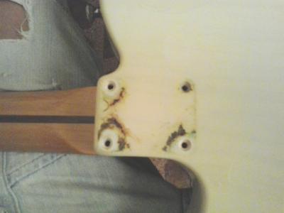

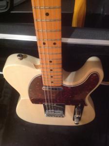

Pasamos a una cuestión más delicada, este es el desperfecto que tiene, según él vendedor SOLO ES PINTURA y la madera no está para nada afectada, en el caso de que la madera esté afectada la mandaré de vuelta. ¿Sabéis si es muy costoso arreglar este desperfecto a la pintura y si merece la pena? todo pinta que al cambiarle los herrajes de la correa la pintura se agrietó.

danisauc
por el 16/05/2014
Pues ese tipo de desconche es muuuuy típico de cierta época de las MIM......Sale el poli a placas.
Tariu
por el 17/05/2014
También es muy típico de romper por ahí cuando el mástil hace un poco de presión... lo que confirmaría un poco más el que fuese un híbrido...
Arreglar eso es repintar el cuerpo entero, en un desconche así no hay "apaño"

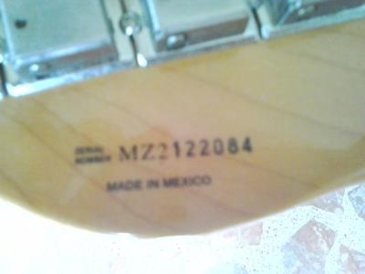

Hola chicos, ya me ha llegado la guitarra, meto el numero de serie y me dice lo siguiente:
Guitar Info
Your guitar was made at the
Ensenada Plant (Fender), Mexico
in the Year(s): 2002 - 2003

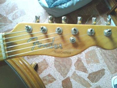

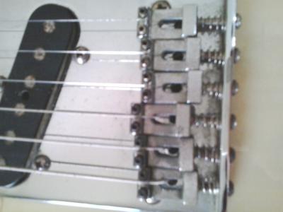

Lo que a mí me gustaría saber es el modelo. Confirmo que el golpeador no es original, de echo los tornillos no coincidian y a la pobre guitarra le hicieron nuevos agujeros para colocarselo :( la guitarra necesita una puesta a punto urgente, todos los tornillos y la pastilla del puente oxidados, el puente tambien tiene oxido, el alma necesita un ajuste también, en fín, cruzo los dedos para que sea FENDER y me la hayan vendido a ese precio por su lamentable estado

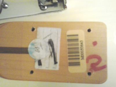

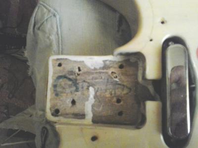

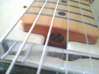

le he quitado el golpeador y he desarmado el mastil, no veo fecha, solo una pegatina en la parte de atrás que aquí os muestro y en el cuerpo...por la parte interna 8 agujeros de tornillo y solo 4 por la parte trasera, (Dicen que en algunas mim si hacen agujeros de más los reutilizan, cosa que no ocurre con la usa, que me podéis decir?
A ver si a través de las fotos podéis decirme algo, la he pesado pesa 3,5 kg aprox.

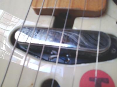

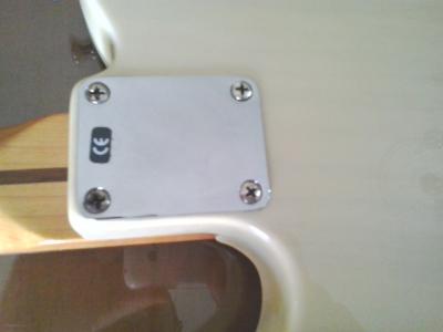

Más fotos:

El mástil es claramente Fender MIM. ¿El color del cuerpo es translúcido o 100% sólido?. Menudos boquetes le han hecho para el golpeador.... Igual debajo del puente tienes más pistas....
danisauc
por el 19/05/2014
El cuerpo del post 212 en este hilo es clavado al tuyo...., y hablan de una Classic 50's mim con acabado nitro ( no se yo esto último....) http://www.tdpri.com/forum/telecaster-discussion-forum/394267-new-classic-50s-telecaster-lacquer-11.html
Tariu
por el 19/05/2014
A mí el cuerpo me parece de fender también aunque no lleva identificaciones en el zoque... tiene toda la pinta de una classic 50 a la que le cambiaron el puente por uno chungo.
Las pastillas tienen alguna inscripción? has levantado la tapa de la electrónica?
